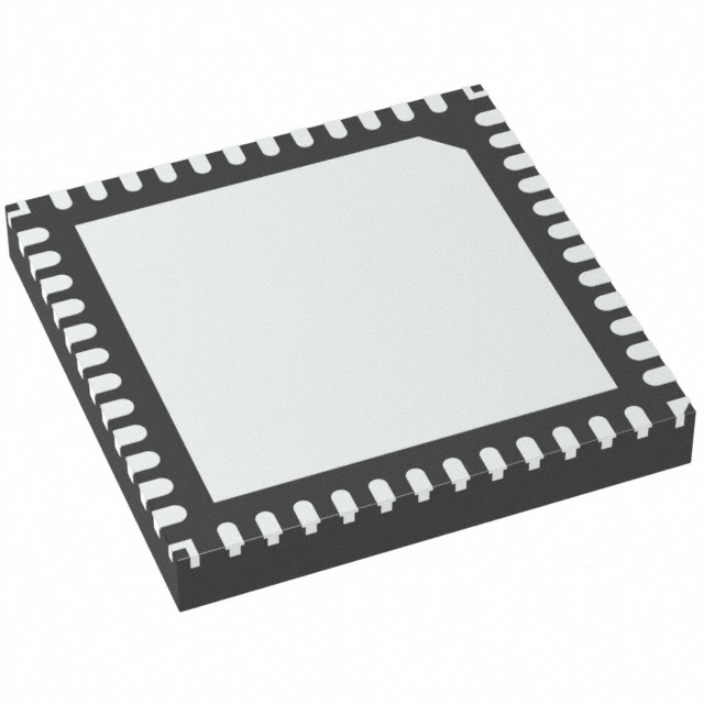

Все три устройства выпускаются в корпусе QFN48 (7 мм × 7 мм) с эффективным рассеянием тепла и совместимы на уровне выводов, что позволяет производителям устройств создавать устройства с разными эксплуатационными характеристиками на основе одной печатной платы.
