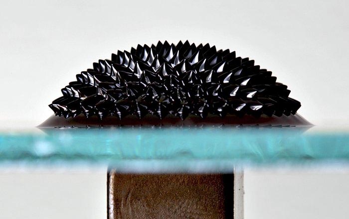

Ферромагнитная жидкость в магнитном поле
Gregory F. Maxwell/Wikipedia
