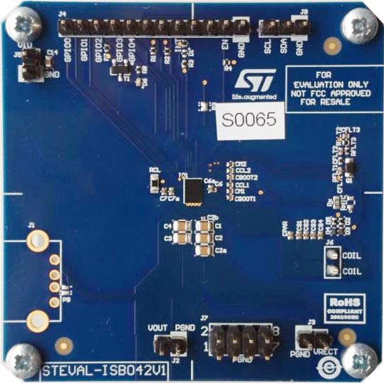

Для ускорения вывода продукции на рынок ST подготовила разработчикам демонстрационный комплект с готовой к использованию платой 15-ваттного передатчика, поддерживающего стандарт Qi, и комплект документации, необходимой для начала работы. Для создания законченных приложений ST предлагает также микросхему 15-ваттного приемника STWLC33, предназначенную для устройств с быстрой зарядкой.
Оценочный набор STEVAL-ISB044V1
Оценочный набор STEVAL-ISB044V1.
Контроллер STWBC-EP выпускается в 32-выводном корпусе QFN с размерами 5 мм × 5 мм и продается по ценам, начинающимся от $3.175 за штуку в партиях из 1000 микросхем.
Техническая информация
STWBC-EP содержит повышающий DC/DC преобразователь и контроллер, в прошивке которого уже реализованы алгоритмы зарядки Qi, благодаря чему проекту не требуются ни дополнительный микроконтроллер, ни специальные программы. Работающие вместе преобразователь и контроллер формируют, соответственно, напряжение питания и сигналы управления для внешнего полумостового силового каскада, возбуждающего передающую антенну зарядной станции. Такая архитектура обеспечивает максимальную гибкость, позволяя разработчикам оптимально подбирать компоненты полумоста и его драйверов для любого напряжения питания от 5 В до 12 В, а также гарантировать совместимость c USB-устройствами быстрой зарядки.
Оценочный набор STEVAL-ISB044V1 содержит 15-ваттный Qi-совместимый базовый проект MP-A10, 12-вольтовый AC/DC адаптер с выходным током до 2 А, конвертер USB/UART для подключения к ПК, кабель USB, а также предустановленное программное обеспечение. Помимо справочной документации в комплекте содержится запускаемый на ПК графический конфигуратор, помогающий в установке необходимых параметров проекта.
