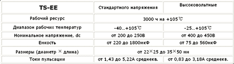

Конденсаторы серии TS-EE, разработанные компанией Panasonic с целью удовлетворить данные требования рынка, обладают небольшими размерами и рассчитаны на достаточно высокие значения токов пульсации (до 5,22 А среднеквадр.).
Технические характеристики
  1. Максимальное значение токов пульсации (в 1.5 раза выше, чем у стандартных моделей):
    • до 5,22 А среднеквадр. для стандартного номинального напряжения
    • до 3,18 А среднеквадр. для высокого номинального напряжения (400 В на 120 Гц, 105 C)
  2. Компактные размеры, позволяющие уменьшить габариты изделия и необходимое число конденсаторов:
    • конденсатор диаметром 35 мм стандартной серии можно заменить конденсатором диаметром 22 мм новой TS-EE серии, с теми же номиналами
    • объем конденсаторов TS-EE серии уменьшен примерно на 50 % по сравнению с предшествующими сериями, при том же значении токов пульсации
    • как следствие, необходимое число конденсаторов может быть уменьшено на 1/3 (т.е. вместо 3 стандартных можно использовать 2 конденсатора серии TS-EE)
  3. Улучшенный рабочий ресурс:
    • гарантированный срок эксплуатации 3000 ч (на +105 C) - больше, чем у стандартных серий (2000 ч)
