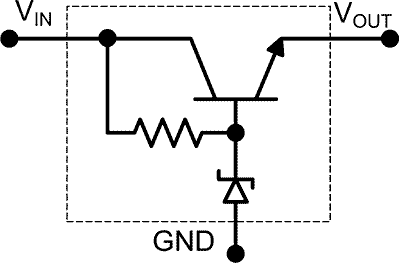

Внутренняя схема устройства
Внутренняя схема устройства.
Максимально допустимое входное напряжение 60 В при гарантированном отсутствии защелкивания и сохранении режима стабилизации дает достаточный запас устойчивости к большим броскам напряжения и вносит дополнительный вклад в надежность системы.
