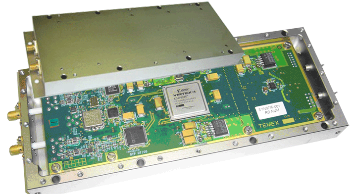

Производитель Temex, мировой лидер в области разработок и производства компонентов, модулей и систем, генерирующих частоту для космической и оборонной отраслей, анонсировал выпуск подсистем цифрового сжатия импульсов, состоящих из генератора радиоимпульсов с линейной ЧМ (Передатчик) и устройства сжатия (Приемник). Передатчик и приемник имеют аналоговые входы/выходы, что позволяет легко модернизировать РЛС, работающие сегодня с аналогичными системами на ПАВ. Цифровая обработка осуществляется с помощью программируемых логических матриц (FPGA) последних поколений, что позволяет значительно улучшить основные характеристики всей системы.
Цифровая подсистема сжатия импульсов с аналоговыми входами/выходами является результатом более, чем тридцатилетнего опыта работы Temex в области разработок и изготовления высококачественных устройств обработки сигналов. В сочетании с последними разработками FPGA для таких устройств, это обеспечило возможность замены аналогичных ПАВ-систем.
Цифровая подсистема сжатия импульсов с аналоговыми входами/выходами соответствует требованиям, предъявляемым разработчиками. Таким образом, данные подсистемы прекрасно подходят для РЛС, требующих модернизации. Переход на цифровую обработку сигналов позволил увеличить скорость обработки сигналов (по сравнению с такими же устройствами на ПАВ, где дальнейшее увеличение скорости уже не возможно), а также позволил значительно улучшить другие характеристики: уровень боковых лепестков стал ближе к расчетному, фазовая ошибка между каналами практически исчезла. Благодаря стабильности электрических параметров во всем диапазоне температур, исчезла необходимость применения термостата, что, в свою очередь, позволило снизить потребляемую мощность.
Так как основные параметры цифровой подсистемы сжатия импульсов (центральная частота, полоса, временная дисперсия, тип модуляции и весовая функция) являются программируемыми, подсистеме для работы необходимо только постоянное напряжение.

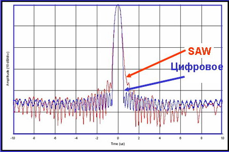

Сравнение диаграмм направленности в случае применения цифровых подсистем и систем на ПАВ:
