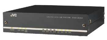

JVC VN-E4
Компания JVC Professional пополнила линейку своего оборудования новым 4-канальным видеосервером VN-E4. Он осуществляет параллельную передачу двух потоков видео с разрешением 640 х 480 и 320 х 240 пикс. в формате JPEG для каждого канала, а также поддерживает функции NAT/IP-маскарадинга и многоадресной рассылки. Этот видеосервер оснащен детектором движения, тревожным входом, релейным выходом, аудио входом/выходом для двунаправленной передачи звука и поддерживает протоколы телеметрии JVC и Pelco D.
VN-E4
Как и любой видеосервер, VN-E4 имеет встроенный веб-сервер и подключается к хабу через интерфейс 10/100 BaseT Ethernet. При инсталляции каждому VN-E4 присваивается свой IP-адрес, который вводится в адресную строку веб-браузера Internet Explorer 6.0. С помощью программы просмотра видеоизображения через VN-E4 можно управлять поворотными и купольными камерами видеонаблюдения, настраивать качетсво и параметры сжатия изображения.
Функция многоадресной пересылки данных позволяет передавать видео- и аудиосигнал сразу нескольким адресатам, причем скорость передачи не зависит от количества получателей. Для этого видеосервер отправляет копию пакета данных на маршрутизатор, который в свою очередь создает необходимое число копий и пересылает их на другие узлы сети. При этом маршрутизатор должен поддерживать один из протоколов многоадресной рассылки.
Безопасность передачи видеоданных по сети обеспечивается благодаря функции NAT/IP-маскарадинга (Network Address Translation), которая осуществляет преобразование IP-адресов между внешней (по отношению к маршрутизатору) сетью и внутренними сетями. Таким образом, видеосервер скрывает структуру внутренней сети, повышаю тем самым ее безопасность.
Новый видеосервер поддерживает протоколы телеметрии JVC и Pelco D. Через его последовательные порты RS-485 и RS-232C осуществляется передача сигналов телеметрии на купольные и поворотные камеры видеонаблюдения. Оператор системы видеонаблюдения может удаленно просматривать видеоизображение в полноформатном и мультиэкранном режимах, а также управлять камерами с помощью клавиш.
Для работы в составе охранной системы видеонаблюдения видеосервер позволяет подключить охранный датчик, сирену или исполнительное устройство СКУД. При получении тревожного сигнала с охранного датчика или встроенного детектора движения видеосервер может передать управляющий сигнал на релейный выход и включить сирену, отправить сообщение о тревоге на указанный адрес электронной почты или скопировать его на FTP-сервер. Кадры тревожной последовательности формируются и храняться в видеобуфере объемом 2 Мб.
