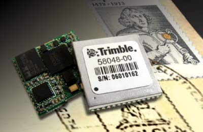

В GPS-модуле Copernicus от Trimble используется революционная технология Trimble TrimCore™, дающая возможность быстрого захвата сигнала и надежного местоопределения при экранировке сигналов спутников, а также в условиях плотной городской застройки.
Разработанный для потребностей автоматизированного крупносерийного производства, Trimble Copernicus™ – это законченный 12-ти канальный GPS-приемник, исполненный в виде SMD-модуля размером всего 19 мм x 19 мм x 2.54 мм (включая экран).
Trimble Copernicus
Модуль поддерживает активные и пассивные GPS-антенны и протоколы:
  • NMEA 0183 v3.0, сообщения GGA, GLL, GSV, GSA, VTG, RMC, ZDA;
  • TSIP – Бинарный протокол Trimble;
  • TAIP – Интеллектуальный протокол Trimble для систем слежения за транспортом.
Малогабаритные модули, толщиной всего 2.54 мм, с односторонним монтажом элементов могут поставляться на ленте и бобине для систем автоматизированного монтажа; 28 краевых контактов (шаг 1.27 мм) позволят подключить модуль к системе без использования дорогих сигнальных и BЧ-соединителей.
Низкое энергопотребление, высокая чувствительность (- 152 дБм), быстрый холодный старт (до 39 сек) делают модуль высокотехнологичным решением для современных разработок.
Возможно несколько вариантов поставки модуля: одиночные модули, несущая плата с разъемами и полноценный набор разработчика.
Запуск промышленного производства модуля планируется в третьем квартале, но образцы будут доступны уже со второй половины марта 2006 года.
