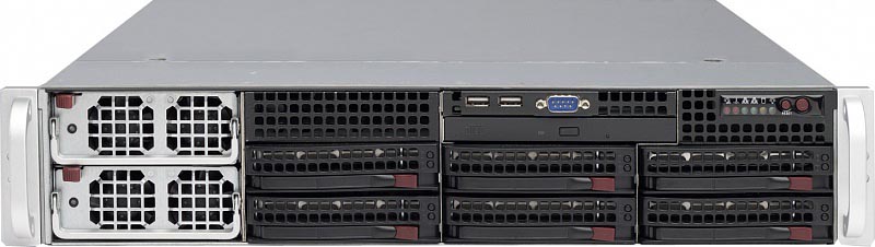

Aquarius Server T53 Q24 - многопроцессорная вычислительная система, разработанная для использования в критически важных государственных информационных системах с повышенными требованиями к информационной безопасности. Отличительными характеристиками Aquarius Server T53 Q24 являются гарантия доверенной среды, отсутствие недекларированных возможностей и закладок, а также соответствие требованиям в области защиты информации. Все ключевые компоненты, программные и аппаратные, разработаны в России и имеют полную конструкторскую документацию. Сервер выпускается на заводе «Аквариус» в Ивановской области, который более 25 лет является одним из крупнейших ИТ-производств в России.
«Аквариус» представил сервер на процессорах Эльбрус
Aquarius Server T53 Q24 выполнен в стоечном корпусе для установки в стандартную 19” стойку высотой от 2U и содержит четыре процессора Эльбрус-4С. Поддерживает установку до 192 ГБ оперативной памяти. Производительность системы составляет до 200 Гфлопс. Возможно подключение дополнительных контроллеров по прямым каналам ввода-вывода ioLink. Поддерживается двоичная трансляция в код x86-64 для исполнения приложений, разработанных под другие микропроцессоры и операционные системы.
Поскольку система предназначена для заказчиков с высокими требованиями в вопросах защиты информации, комплектующие и периферийные устройства дополнительно доработаны специалистами «Аквариуса» от утечек по каналам ПЭМИН (побочные электромагнитные излучения и наводки).
Базовой операционной системой для сервера является ОС «Эльбрус», которая построена на основе ядра Linux и обеспечивает обработку больших объемов информации, в том числе в режиме реального времени, а также поддерживает множество приложений с открытым исходным кодом. Имеются программные средства для разработки прикладного ПО и наборы тестовых программ для самодиагностики аппаратуры. ОС «Эльбрус» сертифицирована по 2-му классу защиты от несанкционированного доступа и 2-му уровню контроля недекларированных возможностей.
Сферы применения Aquarius Server T53 Q24 - это системы цифровой интеллектуальной обработки сигналов, математическое моделирование, научные расчёты и другие направления с повышенными требованиями к вычислительной мощности и безопасности.
Технические характеристики
Процессор 4 × процессор Эльбрус-4С, 800 МГц 4 ядра/4 потока, 8 МБ кэш
Стандарт памяти До 384 ГБ ECC DDR3, 12 слотов DIMM 1600
Слоты расширения 2 × PCI-E 1.0 низкопрофильный ×8
2 × PCI низкопрофильный
Видеоконтроллер PCI VGA 2D видеоконтроллер SiliconMotion SM718 с 16 МБ памяти
Жесткие диски 6 × SATA 3.0 ГБ/с спереди
Сетевой адаптер 2 × 1G
Источник питания 2 × 400 Вт 80+ по схеме (1+1) с горячей заменой
Вентиляторы 3 × вентилятор 80 мм 9500 об/с горячей заменой
Удаленное управление IPMI 1.5 через дополнительный модуль
Оптический привод отсутствует
Системная логика 1 или 2 южный мост КПИ
Размер системы (В × Ш × Г), мм 89 × 437 × 709
Вес в упаковке, кг Около 30 кг в зависимости от конфигурации
Поддержка RAID (в базовой конфигурации) программный RAID
Внутренние порты ввода/вывода Контроллер КПИ:
8 × 7pin SATA 3.0 ГБ/с
1 × CF для двоичного транслятора
Совместимое программное обеспечение ОС "Эльбрус"
Разъёмы COM      – 1
VGA       – 1
USB 2.0 – 4
