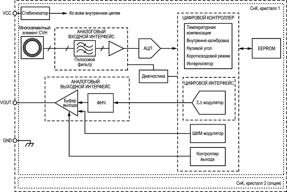

Функциональная схема A1330
Функциональная схема A1330.
Двухуровневое расположение кристаллов способствует лучшему согласованию каналов, чем более распространенные конструкции, в которых кристаллы размещаются рядом в одной плоскости. Это является важнейшим параметром для приложений с повышенными требованиями к безопасности, где сравнение выходных сигналов двух датчиков позволяет обеспечить надежную работу системы. Как одно-, так и двухкристальные версии A1330 выпускаются в низкопрофильном 8-выводном корпусе TSSOP, выводная рамка которого не содержит свинца и покрыта 100% матовым оловом.
