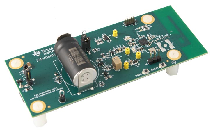

Разработчики имеют возможность предсказать поведение разрабатываемой схемы, загрузив с сайта компании SPICE модель TINA-TI операционного усилителя LPV821. Кроме того, для первого знакомства с новым ОУ можно воспользоваться оценочными наборами постоянно включенного малопотребляющего измерителя концентрации угарного газа, способного более 10 лет проработать от таблеточного элемента питания, или микромощного усилителя электрохимического газового датчика.
Оценочный набор малопотребляющего детектора угарного газа TIDA-00756, способного более 10 лет проработать от таблеточного элемента питания
элемента питания.
