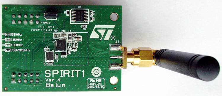

Дочерняя плата STEVAL-IKR002V4B оценочного набора с приемопередатчиком SPIRIT1 диапазона 868 МГц для интегрального симметрирующего трансформатора BALF-SPI2-01D3
трансформатора BALF-SPI2-01D3.
