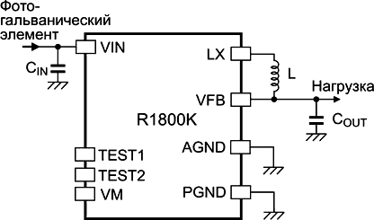

Типовая схема включения
Типовая схема включения.
Слежение за точкой максимальной мощности оптимизирует работу системы, позволяя наилучшим образом использовать возможности источника, а защита от обратного тока обеспечивает высокую эффективность сбора энергии, исключая потери заряда в накопительном элементе даже при отсутствии питания от преобразователя.

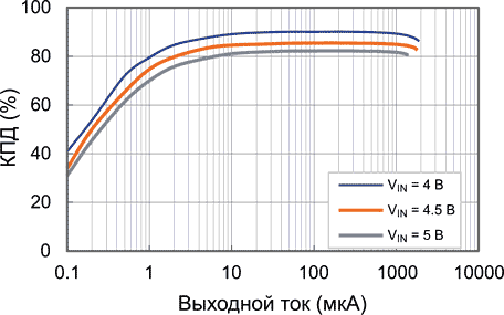

Зависимость КПД от выходного тока
Зависимость КПД от выходного тока.
