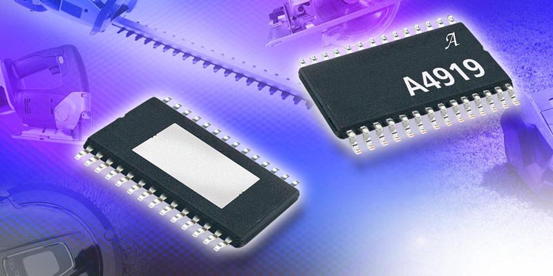

Allegro MicroSystems анонсировала начало производства нового трехфазного драйвера MOSFET с интегрированным LDO стабилизатором напряжения 5 В или 3.3 В. Микросхема A4919 предназначена для широкого круга промышленных приложений и при подключении к микроконтроллеру может использоваться для трапецеидального, синусоидального или векторного контроля двигателей. Драйвер, разработанный для простого прямого управления затворами в устройствах коммерческого и промышленного назначения с возможностью питания внешнего микроконтроллера или периферии от LDO стабилизатора, предоставляет конструкторам полную гибкость коммутации обмоток двигателей.
Allegro - A4919
A4919 содержит уникальный стабилизатор на основе зарядового насоса, обеспечивающий полное управление затворами (более 10 В) при напряжении питания от 7 В и позволяющий управлять транзисторами с пониженными пороговыми уровнями при напряжении источника 5.5 В. Для питания N-канальных MOSFET верхнего плеча используются бутстрепные конденсаторы. Драйвер каждого из шести мощных MOSFET трехфазного моста имеет отдельный вход с логическим уровнем управления, что позволяет с помощью внешнего контроллера реализовать любой алгоритм коммутации обмоток двигателя. В микросхему интегрированы цепи защиты силовых MOSFET от сквозных токов.
Независимый контроль напряжений сток-исток каждого MOSFET позволяет обнаруживать замыкания фаз мотора как на шину питания, так и на общий провод. Для индикации коротких замыканий, пониженного напряжения или перегрева используется один общий выход с открытым стоком. Модификации прибора включают версии, содержащие LDO стабилизатор с выходным напряжением 5.0 В или 3.3 В, а также вариант без стабилизатора, освободившийся вывод которого может использоваться для контроля напряжения питания.
Микросхемы A4919 выпускаются в 28-выводных корпусах с основаниями, вскрытыми для снижения теплового сопротивления: низкопрофильном TSSOP с повышенной рассеиваемой мощностью и малогабаритном QFN с размерами 5 мм × 5 мм × 0.90 мм. Корпуса обоих типов не содержат свинца, их выводная рамка покрыта 100% матовым оловом (при наличии в маркировке суффикса Т).
