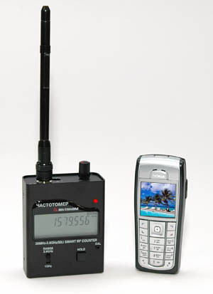

В модельном ряду приборов АКТАКОМ появились портативные частотомеры АСН-2801, АСН-3001 и АСН-3002, которые настолько малы, что могут свободно поместиться на ладони или в нагрудном кармане. Портативные частотомеры позволяют измерять частоту в диапазоне до 3 ГГц с максимальным разрешением всего 0,1 Гц. Максимальная чувствительность на частоте 100 МГц составляет всего 0,8 мВ. Приборы оснащены 10-разрядным (в АСН-2801 — 7-разрядным) жидкокристаллическим дисплеем с 16-ступенчатой графической шкалой для измерения уровня входного сигнала. При приеме сигнала на штатную телескопическую антенну приборы позволяют измерять параметры сигнала от УКВ-передатчика, находящегося на расстоянии до 30 м, а от сотового телефона — до 20 м.
АКТАКОМ портативные частотомеры
Приборы имеют прочный анодированный алюминиевый корпус. Питание осуществляется от аккумуляторов, обеспечивающих автономную работу в течение 12-16 часов. Габаритные размеры АСН-2801, АСН-3001 составляют 80 x 68 x3 1 мм (АСН-3002 — 100 x 68 x 31 мм), а их масса — 210 г АСН-3002 — 250 г).

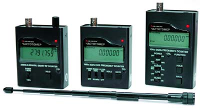

АСН-2801
АСН-2801
  • анодированный алюминиевый корпус
  • удержание измеренного значения (HOLD)
  • тип входного разъема: BNC (СР-50)
  • автономное питание: 4 аккумулятора АА (600 мА ч)
  • время работы от полностью заряженных аккумуляторов: 12...16 часов
  • регулятор для калибровки частоты опорного генератора
  • 16-ти сегментную графическую шкалу для отображения уровня сигнала на входе
  • бесконтактное измерение частоты с помощью внешней выносной антенны
  • индикатор ЖКИ 7 разрядов
  • диапазон измеряемых частот 30 МГц...2,8 ГГц
  • разрешающая способность 1 кГц
  • время измерения 0,0625 с
  • чувствительность на частоте 100 МГц 5 мВ
  • входной импеданс 50 Ом
  • плавная регулировка чувствительности
  • габаритные размеры 80 x 68 x 31 мм
  • масса 210 г
АСН-3001
  • Расстояние до передатчика при приеме на телескопическую антенну:
    • беспроводной телефон - 0,3 м
    • сотовый телефон - 3...20 м
    • CB-трансивер - 2...8 м
    • VHF/UHF-трансивер - 3...30 м
  • индикатор ЖКИ 10 разрядов
  • диапазон измеряемых частот 1 МГц...3 ГГц
  • разрешающая способность 1 кГц / 100 Гц / 10 Гц / 1 Гц / 0,1 Гц
  • время измерения 0,0625 / 0,25 / 1/4 с
  • чувствительность на частоте 100 МГц 0,8 мВ
  • фильтр случайного шума
  • масса 210 г
АСН-3002
  • диапазон измеряемых частот 10 Гц...3 ГГц
  • входной импеданс 50 Ом / 1 МОм
  • измерение периода
  • подсветка ЖКИ
  • габаритные размеры 100 x 68 x 31 мм
  • масса 250 г
