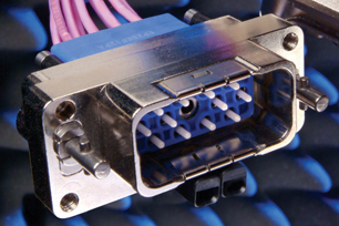

Концерн Tyco Electronics разработал оптическое окончание нового поколения HD1.25 мм для волоконно-оптических разъемов. По сравнению с традиционным окончанием MIL-T-29504 новое окончание имеет меньшие размеры и является более простым и надежным. Достоинством является также то, что для этого окончания используются более простые методы расчета.
Применение этого окончания делает конструкцию разъема более простой, поскольку для чисто резистивной нагрузки не требуется фигурная скоба для кожуха. Благодаря этому оказалось возможным одно и то же окончание использовать в обеих частях разъема (вилке и розетке), что упрощает изделие и его использование.
Совместимость с одномодовым и мультимодовым волокном значительно расширяет возможности применения окончания HD 1.25мм. Размеры муфты и втулки являются стандартными 1,25 мм, а метод полировки такой же, как у разъемов серии LC, что облегчает монтаж окончания.
Окончание HD1.25 мм может быть использовано в различных корпусах: переходник Quadrax 8 размера , ARINC 600, LC adaptor, MIL-C-38999 и прямоугольный корпус общего назначения. Вносимое затухание окончания HD1.25мм равны 0.10 дБ для одномодового и 0.07 дБ для мультимодового режимов.
