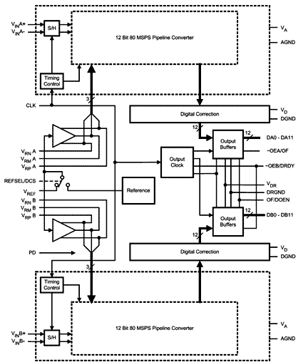

Блок-схема АЦП ADC12DL080
Применение микросхемы ADC12DL080 позволяет разработчикам достигать 11-и эффективных битов по системе Найквиста при производительности 80 MSPS и потреблении 447 мВт. Наличие у микросхемы режима PowerDown дополнительно уменьшает потери на 50 мВт. Особенностью АЦП ADC12DL080 является возможность выбора рабочего цикла и формата выходных данных, микросхема предлагается в 64-х выводном TQFP корпусе и работает в индустриальном температурном диапазоне. Так же для помощи инженерам доступен набор разработчика с ADC12DL080 на борту.
