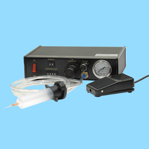

Актаком АТР-9501
У Вас проблема с нанесением на рабочую поверхность флюсов или припоев в виде жидкостей различной степени вязкости, суспензий, паст, а также клеевых составов? Решение найдено! Это дозаторная система АТР-9501.Используемый материал заливается в шприц дозатора, который затем подсоединяется к блоку управления. При нажатии на педаль, заданное количество материала выдавливается через иглу шприца на рабочую поверхность. Количество подаваемого материала, выдавливаемой дозатором за один цикл, контролируется в соответствии с ранее заданными параметрами, размерами иглы (большие иглы для высокой производительности, меньшие - для более детальной проработки), давлением воздуха и временем его подачи в шприц. Программируемый таймер очень точно и аккуратно дозирует каждую порцию материала. Для предотвращения образования капель на шприце, в период между циклами предусмотрен слабый вакуум.
Дозатор АТР-9501 обеспечивает полную гибкость в работе и тщательный контроль дозирования. Программируется любой временной диапазон - от 0,01 до 30 секунд.
В комплект поставки входят запасные картриджи и набор сменных дозирующих насадок различного диаметра.
