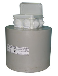

Влагозащищённые трансформаторы "Штиль" способны работать в условиях повышенной влажности воздуха (до 100 %), тумана, взрыво- и пожаробезопасны. Технология изготовления таких трансформаторов заключается в заливке тороидального трансформатора специальным компаундом, обеспечивающим высокие изоляционные свойства с одной стороны и высокую теплопроводность для достаточного отвода тепла, с другой стороны.
Влагозащищённые трансформаторы Штиль
Подключение обмоток транформатора осуществляется через клеммную колодку, установленную во влагозащищенной монтажной коробке.
Влагозащищённые трансформаторы выпускаются мощностью до 1,6 кВА, с напряжением вторичных обмоток 12 В или 24 В. По требованию заказчика напряжения вторичных обмоток могут быть иными.
