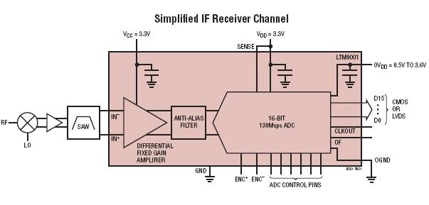

LTM9001 представляет собой микросхему с высокой степенью интеграции компонентов, в состав которой входит высокоскоростной 16-разрядный АЦП, схема согласования, фильтр защиты от наложения спектров и малошумящий дифференциальный усилитель с фиксированным коэффициентом усиления (8 дБ, 14 дБ, 20 дБ или 26 дБ).
Компания Linear Technology продолжает развитие линейки u-Модулей и представляет LTM9001.
Схема была разработана для оцифровки сигналов в широком диапазоне частот (до 300 МГц). Поэтому LTM9001 превосходно подходит для применения во многих телекоммуникационных устройствах.
Цифровые выходы микросхемы могут быть настроены, чтобы работать в одном из двух режимов: дифференциальный LVDS и простой КМОП. При этом во втором режиме возможны два формата вывода: вывод данных по одной шине на полной скорости и по демультиплексированным шинам на половинной скорости.
