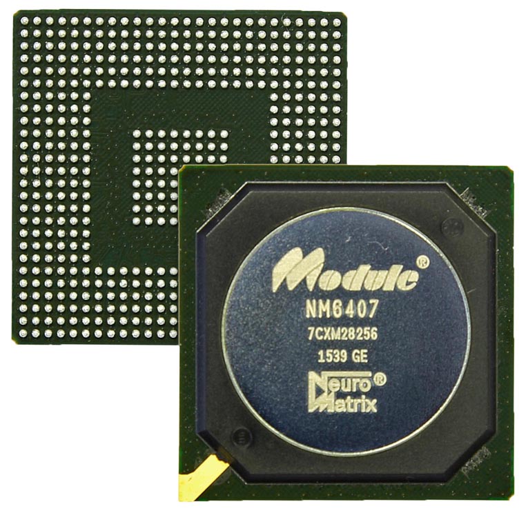

Нейропроцессор 1879ВМ6Я
Процессор 1879ВМ6Я разработки ЗАО НТЦ «Модуль» представляет собой высокопроизводительный векторно-матричный микропроцессор с оригинальной архитектурой NeuroMatrix® и сверхбольшими словами команд. Он предназначен для использования в качестве основного или дополнительного процессорного узла в вычислительных системах, реализующих цифровую обработку сигналов и изображений. Пиковая производительность процессора составляет 16 GFLOP/S, при этом он потребляет не более 2.6 Вт.
