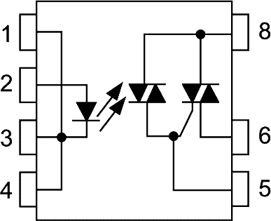

Vishay Intertechnology представила новый силовой оптосимистор с коммутируемым током до 1 А, предназначенный для прямого управления нагрузками средней мощности в цепях переменного тока. Благодаря устойчивости к скорости нарастания анодного напряжения (dv/dt) до 600 В/мкс, приборы VO2223B, выпускаемые подразделением Vishay Semiconductors, могут обеспечить высокую надежность бытовой техники и промышленного оборудования.
Vishay - VO2223B
Устройство, выпускаемое в компактном корпусе DIP, содержит фотосимистор, управляющий интегрированным симистором. Новый прибор VO2223B, не требующий внешнего мощного симистора, снижает затраты на проектирование и экономит место на печатной плате. Повышенная устойчивость к dv/dt увеличивает запас надежности и позволяет исключить из схемы дорогие снабберные цепи.
