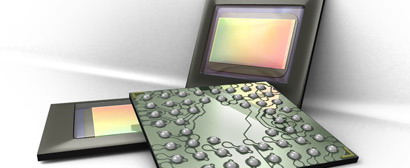

Micron MT9V033
Данный сенсор изображения MT9V033 доступен как в цветном, так и в монохромном вариантах. Обладает расширенным динамическим диапазоном (HDR), что особенно важно для получения качественного изображения при работе камеры в условиях с различной степенью освещенности. Современные камеры систем видеонаблюдения располагаются в местах с меняющимся уровнем освещения и различными условиями для получения качественных снимков и воспроизведения видео, таких как платежные терминалы, банкоматы, парковки и т.д. Расширенный динамический диапазон данного датчика позволяет добиться четкости изображения, отделив яркий фон от затемненного объекта на переднем плане, посредством функции контроля над экспозицией.
Компания Aptina Imaging, подразделение Micron Technology представляет высокопроизводительный датчик изображения MT9V033, предназначенный для систем видеонаблюдения.
При разрешении wide VGA (720 x 480) скорость обработки видео составляет 60 кадров в секунду. Также для качественного воспроизведения видео используется встроенная схема управления затвором, позволяющая снизить эффект размытия и смазывания изображения при съемке быстродвижущихся объектов.
