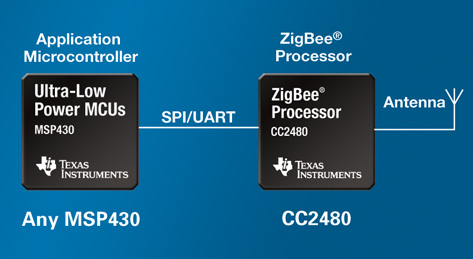

Компания Texas Instruments объявила о выпуске первого продукта нового семейства процессоров Z-Accel, сертифицированных для беспроводных сетей ZigBee 2,4 ГГц. Процессор CC2480 позволяет инженерам использовать всю функциональность ZigBee, не изучая детали стандарта ZigBee. Это упрощает процесс разработки и облегчает интеграцию ZigBee в широкий ряд приложений, например, для автоматизации жилых и производственных зданий и для мониторинга и управления в промышленности. Кроме того, универсальность устройства позволяет заказчикам работать с любыми микроконтроллерами.
CC2480: ZigBee made easy
Z-Accel представляет собой комплексное решение, в котором Z-Stack™, разработанная компанией TI программная реализация стека ZigBee-2006, работает на процессоре ZigBee, а приложение исполняется на внешнем микроконтроллере. Процессор CC2480 работает со всеми задачами протокола ZigBee, критическими по времени выполнения и требующими интенсивной обработки данных, оставляя свободными ресурсы микроконтроллера для работы с приложением. Процессор осуществляет связь с микроконтроллером через последовательный периферийный интерфейс или универсальный асинхронный приемопередатчик и может использоваться, например, в комбинации с микроконтроллерами с низким энергопотреблением MPS430 компании TI.
Устройство CC 2480 предназначено для беспроводных сетей ZigBee при автоматизации жилых и производственных зданий, мониторинга и управления в промышленности, учета материальных активов, сетей беспроводных датчиков с низким энергопотребленем, телевизионных приставок, пультов дистанционного управления, автоматического считывания показаний приборов и медицинских приложений.
Устройство поддерживает интерфейс SimpleAPI с всего 10 интерфейсами прикладного программирования, а также отличается отличными характеристиками радиосвязи, низким энергопотреблением и автоматическим переходом в режим пониженного энергопотребления в периоды ожидания.
