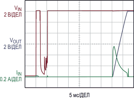

Пример горячей замены на шине 12 В
Пример горячей замены на шине 12 В.
