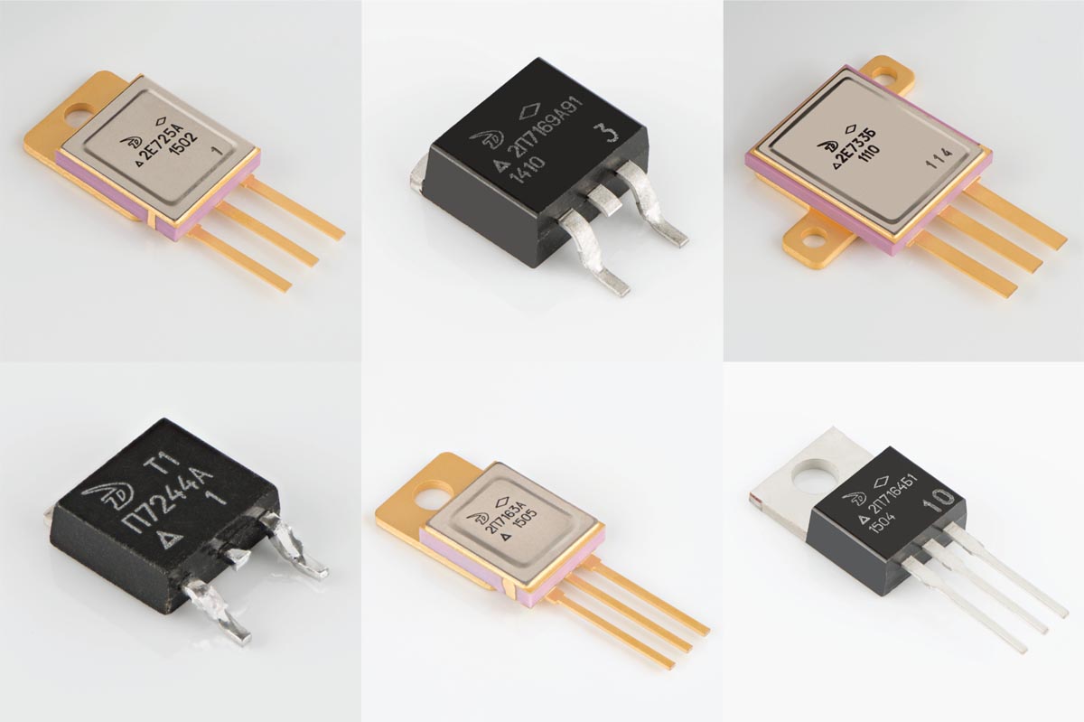

В ходе осуществления опытно-конструкторской работы «Сила-И8» специалисты АО «Ангстрем» разработали 95 типов силовых транзисторов средней и большой мощности. Эти изделия заменяют более 1000 иностранных аналогов. Работа выполнялась по заданию Минпромторга в рамках государственной программы импортозамещения. «Ангстрем» уже готов принимать заказы на серийное производство и отгрузку новых транзисторов.

На сегодня всего несколько стран в мире обладают компетенцией по выпуску микроэлектроники, способной функционировать в экстремальных условиях. В 2015 году Минпромторг России объявил ряд конкурсов на выполнение опытно-конструкторских работ (ОКР) в рамках государственной программы «Развитие промышленности и повышение ее конкурентоспособности». Самой масштабной ОКР стала работа «Сила-И8», которая предполагала создание 95 типов транзисторов широкого назначения. Специалистам «Ангстрема» предстояло разработать целую серию мощных быстродействующих n- и p- канальных МОП (метал-оксид-полупроводник) транзисторов в металлопластмассовых и герметичных металлокерамических корпусах, которые заменят импортные аналоги.
В декабре 2017 года заказчику были сданы все изделия, предусмотренные заданием:
  • n-канальные транзисторы в металлопластмассовых корпусах закрывает ряд от 30 В до 1500 В;
  • p-канальные транзисторы в металлопластмассовых корпусах от -30 В до -200 В;
  • n-канальные транзисторы в металлокерамических корпусах от 30 В до 900 В;
  • p-канальные транзисторы в металлокерамических корпусах от -30 В до -200 В.
Транзисторы выполнены по трем технологиям: LOW CHARGE, TRENCH и LOW CHARGE Space.
Область применения новых транзисторов настолько широка, что позволяет говорить о масштабной замене иностранной ЭКБ: системы автоматики, системы управления электронных приводов, драйверы, коммутаторы, источники питания. Одной из самых перспективных областей использования новых транзисторов являются системы управления автомобильного транспорта, в том числе электрического и роботизированного.
