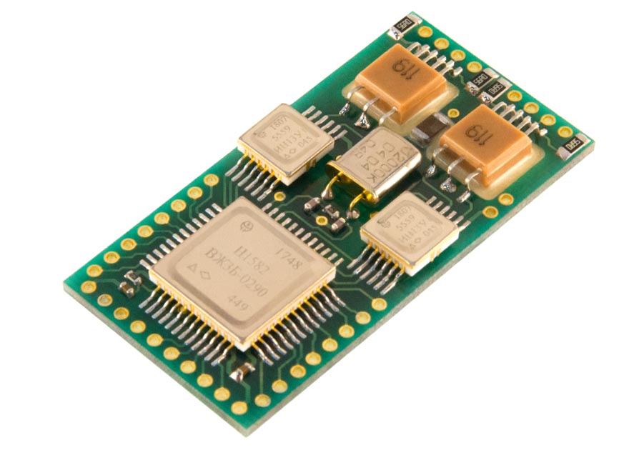

В ОАО НПО «Физика» освоен выпуск модуля мультиплексного канала-2 (ММК-2) на базе микросхем Н1582ВЖ3Б-0290 (Оконечное устройство мультиплексного канала по ГОСТ Р 52070 с последовательным интерфейсом SPI), приемопередатчиков МКИО 5559ИН13У1, трансформаторов ТИС2-3, резонатора РК386ММ.
ОАО НПО Физика предлагает модуль мультиплексного канала-2
Размер модуля 55 × 28 × 5 мм, что по площади на 36% компактнее и используется на 26 выводов меньше по сравнению с аналогичным модулем ММК на базе микросхемы оконечного устройства с параллельным интерфейсом.

  • В чем смысл этого модуля, если производятся микроконтроллеры со встроенным контроллером ГОСТ Р 52070?
  • Одна из сторон секретности ... когда одни не знают что делают другие ... или ... слава богу что не знают ... есть куда примылить бабки импортозамещения поделив одно изобретение на несколько ... :)
  • У вас в МК драйвера и трансформаторы встроены? А каналы от Физики очень много используются, ибо надежные.
