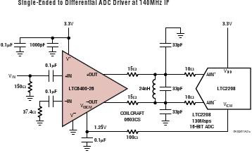

LTС6400 представляет собой высокоскоростной дифференциальный усилитель, предназначенный для работы вместе с АЦП в диапазоне частот от 0 до 300 Мгц. При этом LTС6400 также можно использовать в общих целях как отдельный усилительный блок, работающий в диапазоне частот до 1,9 Ггц. Усилитель был разработан для работы с АЦП разрядностью 12, 14 и 16 бит с низким уровнем шума и искажений.
Компания Linear Technology представляет сверхвысокочастотный 1,9 Ггц усилитель-драйвер LTС6400.
LTС6400 требует для работы минимум навесных элементов. У микросхемы есть дополнительный вход управления максимальным уровнем выходного напряжения (1...1,6 В). Независимость этого входа позволяет избежать использования таких деталей как трансформатор или разделяющий конденсатор в цепи обратной связи, а это значительная экономия места на плате. При использовании микросхем АЦП серии LTC22XX этот вход подключается к специальному выходу микросхемы АЦП - Vcm.
