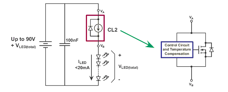

CL2N3, CL2N8 от Supertex – источники тока с температурной компенсацией и широким диапазоном входного напряжения. Устройство обеспечивает постоянный выходной ток до 20 мА ± 10%, который может быть увеличен при параллельном включении нескольких источников. При использовании, не требует дополнительных внешних компонентов.
Отличительные особенности:
  • диапазон напряжений: 5 В...90 В;
  • выходной ток: 20 мА±10%;
  • температурный коэффициент: 0,01% /°С;
  • тип корпуса: TO-243AA/SOT-89 (CL2N8), TO-92 (CL2N3);
  • температурный диапазон: -40°C...+125°C.
Функциональная схема устройства и типовая схема включения приведена здесь.
Области применения: драйверы светодиодов, промышленные индикаторы, источники постоянного тока, автомобильная промышленность.
