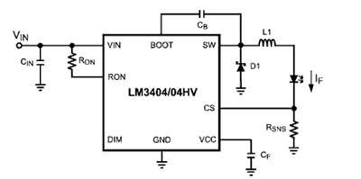

National Semiconductor LM3404HV
LM3404HV – разработан специально для питания мощных светодиодов. Драйвер отлично подходит для применения в качестве источника постоянного тока и способен отдавать в нагрузку до 1,2 А. Отличается широким диапазоном входного напряжения и функцией включения/отключения, имеющей малое время срабатывания. Существует возможность регулировать яркость свечения светодиодов при помощи ШИМ-сигнала, а защита от перегрузки по напряжению на выходе обеспечивает стабильную работу устройства. LM3404HV имеет программируемую частоту коммутации – 10 кГц...1 МГц.
Отличительные особенности:
  • интегрированный MOSFET с током до 1 А;
  • диапазон входного напряжения: 6 В...75 В;
  • выходной ток: 1,2 А;
  • температурная защита;
  • тип корпуса: PSOP-8;
  • температурный диапазон: -40°С...+125°С.
Функциональная схема устройства
