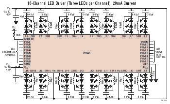

LT3595 это высокопроизводительная микросхема драйвер светодиодов, разработанная специально для управления 16 независимыми каналами по 10 светодиодов с током до 50 мА. Последовательное соединение светодиодов обеспечивает одинаковый ток через каждый светодиод, результатом этого является одинаковая яркость. Ключи, диоды Шоттки и компенсирующие компоненты находятся в корпусе микросхемы, обеспечивая минимальный набор внешних элементов и экономию места на плате. Высокая тактовая частота позволяет использовать сверхминиатюрные дроссели и конденсаторы.
Компания LINEAR TECHNOLOGY представляет 16 канальный драйвер светодиодов LT3595
Всего один внешний резистор задает ток для всех каналов, однако каждый канал имеет ШИМ вход для контроля яркости.
Технические характеристики:
  • Напряжение питание 4.5 В - 45 В
  • Ток потребления 50 мА канал
  • Диапазон тактовых частот до 2 Мгц
  • Эффективность 92%
  • 55-выводный QFN-корпус 5 мм * 9 мм
  • Температурный диапазон -40 .. 85 С
