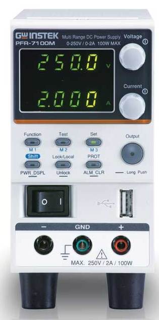

Компания Good Will Instrument Co., Ltd. представила новую серию источников питания. PFR-7100, небольшой и высокопроизводительный программируемый источник питания постоянного тока, который использует естественную конвекционную конструкцию для рассеивания тепла. Бесшумная конструкция позволяет пользователям сосредоточиться на своих экспериментах и тестах в спокойной обстановке. Безвентиляторный источник питания не будет всасывать пыль и посторонние предметы, поэтому PFR-7100 имеет более длительный срок службы.
PFR-7100
Серия PFR-7100 представляет собой блок питания с пятью рабочими диапазонами, которые позволяют пользователям самостоятельно определять напряжение и ток в условиях номинальной мощности, чтобы удовлетворить их потребности. PFR-7100 с номинальной мощностью 100 Вт выпускается в двух вариантах: PFR-7100L - максимальное выходное напряжение 50 В при токе 2 А; или максимальный выходной ток 10 А при напряжении 10 В. PFR-7100M - максимальное выходное напряжение 250 В при токе 0,4 А или максимальный выходной ток 2 А при напряжении 50 В.
Источники питания Серия PFR-7100 имеют выходные клеммы на передней и задней панели. Выходной терминал на передней панели помогает пользователям сократить время замены тестового провода при работе с передней панели. Выходная клемма на задней панели предназначена для монтажа в стойку. Высота источников питания 3U, ширина 70 мм и вес 2,5 кг значительно повысили мобильность PFR-7100. Кроме того, пользователь может контролировать до 31 PFR-7100 без использования коммутатора / концентратора, что позволяет пользователю экономить на стоимости оборудования.
Интерфейс LAN для PFR-7100 - это порт Ethernet. PFR-7100 также имеет встроенный веб-сервер и интуитивно понятный пользовательский интерфейс. Пользователи через браузеры, включая Internet Explorer, Mozilla Firefox или сотовые телефоны на ОС Android, могут контролировать работу PFR-7100 из любой точки планеты. Пользователи могут удаленно настраивать параметры источников питания, включая выходное напряжение, ток, скорость нарастания напряжения, тока, управление цепью нагрузочного резистора, задержку включения выхода и настройки зуммера, параметры защиты.
