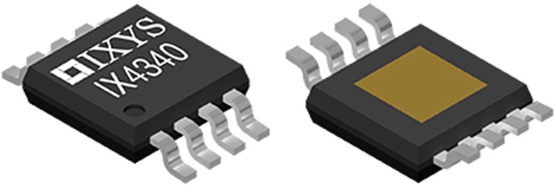

Микросхема IX4340UE способна управлять затворами большинства мощных MOSFET и IGBT
IXYS Integrated Ciruits Division, ставшая теперь частью компании Littelfuse, объявила о доступности недорогой микросхемы двухканального 5-амперного драйвера затворов IX4340UE. Микросхема имеет два выхода, каждый из которых рассчитан на ток до 5 А. Максимальное рабочее напряжение драйверов составляет 20 В. Благодаря согласованным задержкам распространения, идентичные выходы драйверов можно соединять параллельно для создания более сильноточных устройств. Логические входы управления, среди которых есть индивидуальные выводы разрешения для каждого канала, совместимы с уровнями ТТЛ и КМОП логики. Цепь блокировки при пониженном напряжении не допускает открывания драйвера верхнего плеча до установления достаточного напряжения питания.
IXYS - IX4340UE
Малое время задержки распространения (типовое значение 16 нс) и короткие фронты (типовое значение 7 нс) позволяют использовать новый драйвер в высокочастотных приложениях. IX4340UE работает в расширенном диапазоне температур от –40 °C до +125 °C и выдерживает разряды статического электричества до ±4 кВ (при воздействии модели человеческого тела). Драйвер затворов выпускается в 8-выводном корпусе MSOP размером 3 мм × 3 мм со сниженным тепловым сопротивлением.
Недорогие драйверы IX4340UE хорошо подходят для управления затворами MOSFET и IGBT в мощных импульсных источниках питания, силовых инверторах, DC/DC преобразователях и приводах двигателей. Для приложений, требующих бóльших токов управления, IXYS выпускает 14-амперные (серия IXD_614) и 30-амперные (серия IXD_630) микросхемы драйверов.
