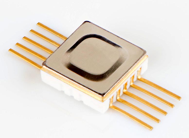

Один из типов корпусов (Н02.8-1В), в которые возможно размещение
операционных усилителей серии 1494.
