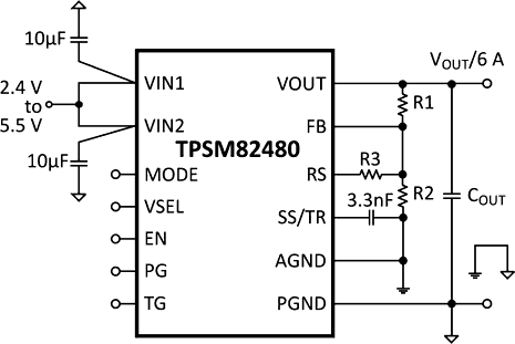

Типовая схема включения TPSM82480
Типовая схема включения TPSM82480.

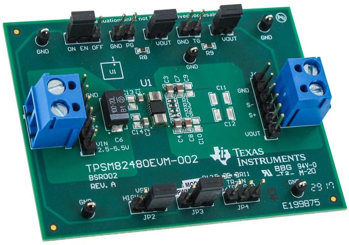

Оценочный модуль TPSM82480EVM-002
Оценочный модуль TPSM82480EVM-002.
