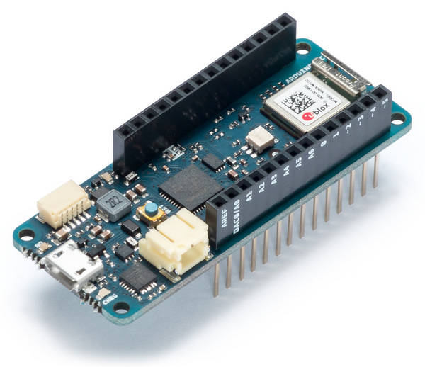

Первая из плат – MKR WiFi 1010 – отличается низким энергопотреблением и предназначена не только для упрощения и ускорения прототипирования основанных на Wi-Fi приложений IoT, но и для встраивания в приложения IoT, требующие беспроводного подключения по Wi-Fi. Плата является эволюцией существующей Arduino MKR1000, однако теперь она оснащена беспроводным модулем NINA-W10 компании u-blox, выполненным на чипе ESP32 (Рисунок 1). Этот ключевой компонент с превосходными радиочастотными и энергетическими характеристиками, предназначенный для передачи данных в диапазоне 2.4 ГГц по протоколам Wi-Fi и Bluetooth, содержит очень гибкую СнК ESP-32, позволяющую регулировать выходную мощность, чтобы обеспечить оптимальное соотношение между дальностью связи, скоростью передачи данных и энергопотреблением.
Плата Arduino MKR WiFi 1010
Рисунок 1. Плата Arduino MKR WiFi 1010.
Полностью совместимая с облаком Arduino IT плата MKR WiFi 1010 обеспечивает простой способ миграции с других плат Arduino, а код управления Wi-Fi общедоступен, что облегчает перепрограммирование устройств для обновления прошивки или устранения брешей в системе защиты. Существенной особенностью MKR WiFi 1010 является наличие двух независимых программируемых процессоров: 32-разрядного SAMD21 с ядром ARM Cortex-M0 и двухъядерной 32-разрядной СнК Espressif ESP32, что делает плату высокопроизводительным решением, способным распределять рабочую нагрузку между элементами двухпроцессорной системы. Еще одной немаловажной особенностью является интеграция выпускаемой Microchip микросхемы аутентификации и криптографии ATECC508, предназначенной для защиты сетевых соединений и данных.

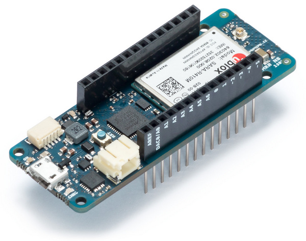

Вторая из представленных плат – Arduino MKR NB 1500, – в которой используется маломощный стандарт NB-IoT (Narrowband IoT), предназначена для работы в сотовых сетях или сетях LTE (Рисунок 2). В сочетании с простотой использования экосистемы Arduino, плата MKR NB 1500 станет отличным выбором для развертывания приложений в отдаленных районах, таких как местные системы мониторинга и модули LTE с дистанционным управлением. Предназначенная для глобального использования плата поддерживает передачу данных через таких операторов как AT&T, T-Mobile USA, Telstra и Verizon по стандарту Cat M1/NB1 в спектральных диапазонах 2, 3, 4, 5, 8, 12, 13, 20 и 28.
Плата Arduino MKR NB 1500
Рисунок 2. Плата Arduino MKR NB 1500.
Технология NB-IoT использует существующие сотовые сети LTE и обеспечивает более высокую скорость обмена данными по сравнению с альтернативными сетями IoT, такими как LoRa и Sigfox, гарантируя в то же время низкое энергопотребление. Кроме того, по сравнению с обычными сотовыми сетями GSM или 3G, время выхода на активный режим и соединения здесь значительно меньше, что способствует дополнительной экономии энергии.
