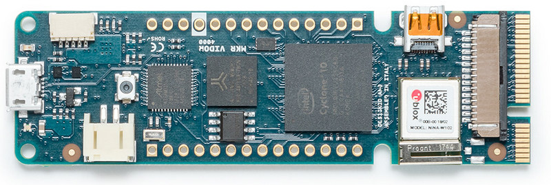

MKR Vidor 4000 – первая в истории Arduino плата на ПЛИС, оснащенная микроконтроллером Microchip SAM D21, модулем Wi-Fi Nina W102 от компании u-blox и криптографической микросхемой ECC508 для безопасного подключения к локальным сетям и Интернет (Рисунок 1). Представленная плата является последним дополнением семейства MKR, предназначенным для широкого спектра приложений IoT, с характерным форм-фактором и значительной вычислительной мощностью. Для платы будет доступна инновационная среда разработки, целью которой будет демократизация и радикальное упрощение доступа к миру ПЛИС.
Первая плата Arduino, оснащенная ПЛИС - MKR Vidor 4000.
Рисунок 1. Первая плата Arduino, оснащенная ПЛИС – MKR Vidor 4000.

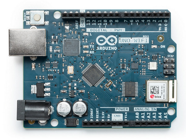

Разработанная совместно с Microchip плата Arduino Uno Wi-Fi Rev2 (Рисунок 2), выполненная на новом 8-разрядном микроконтроллере ATmega4809, оснащена модулем Wi-Fi Nina W102 компании u-blox и интегрированными инерциальными датчиками. Плата еще больше упростит внедрение продуктов, требующих подключения к сети с использованием классического форм-фактора Arduino, и идеально подойдет для перспективных приложений IoT в автомобилестроении, сельском хозяйстве, бытовой электронике, устройствах умного дома и носимой электронике. Помимо прочего, Atmega4809 содержит 6 Кбайт ОЗУ, 48 Кбайт Flash-памяти программ, три порта UART, независимую от процессорного ядра периферию и высокоскоростной АЦП. В сочетании с криптографическим чипом Microchip ECC608 на плате Uno микроконтроллер обеспечит аппаратную защиту при подключении проектов к облачным сервисам AWS и Google.
Плата Arduino Uno Wi-Fi Rev2 выполнена на новом микроконтроллере ATmega4809.
Рисунок 2. Плата Arduino Uno Wi-Fi Rev2 выполнена на новом
