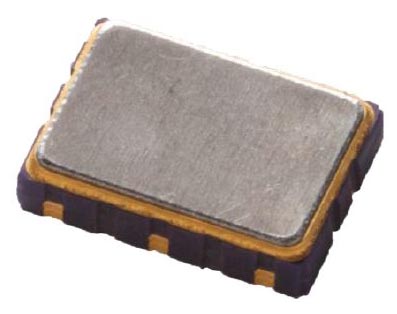

Компания Epson Europe Electronics предлагает новую серию управляемых напряжением генераторов на поверхностных акустических волнах (ПАВ) EV7050. Устройства, предназначенные для высокоскоростных линий оптической связи, отличаются экстремально низким уровнем фазового шума, типовое значение которого на частоте 2.2 ГГц равно 18 фс при отстройке 12 кГц…20 МГц.
Epson - EV7050
Производство EV7050 основано на запатентованных Epson оригинальных технологиях изготовления и корпусирования кристаллов ПАВ. Приборы с дифференциальными выходами LVPECL в корпусах размером 7 мм × 5 мм поддерживают частотный диапазон от 0.6 ГГц до 2.2 ГГц и обеспечивают безотказную работу в течение 18 лет.
Генераторы EV7050 предлагаются в версиях для работы в температурном диапазоне от –10 °C до +85 °C с полосой перестройки ±50 ppm и в диапазоне от –40 °C до +85 °C с полосой ±30 ppm.
Благодаря превосходным характеристикам фазового шума, генераторы серии EV7050 идеально подходят для использования в быстродействующих оптических модулях, выносных радиоустройствах (RRU), контрольно-измерительном оборудовании или в любых приложениях, где требуются быстродействующие АЦП и/или ЦАП.
Особенности прибора
  • Низкие фазовые шумы: 18 фс при отстройке 12 кГц…20 МГц на частоте 2.2 ГГц;
  • Диапазон частот: 0.6 ГГц … 2.2 ГГц;
  • Миниатюрный корпус: 7.0 мм × 5.0 мм × 1.6 мм;
  • Низкое энергопотребление: 148 мА на частоте 2.2 ГГц;
  • Высокая надежность, обеспечивающая безотказную работу в течение 18 лет.
