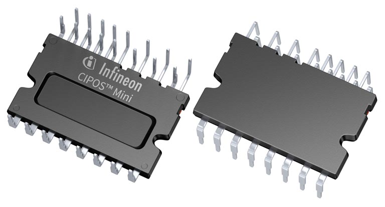

Глобальные стандарты энергоэффективности часто запрещают производителям импортировать или продавать продукты, не отвечающие требованиям этих стандартов. Для того чтобы соответствовать конкретным минимальным требованиям, потери энергии должны снижаться за счет использования новейших технологий. Это побудило Infineon Technologies дополнить семейство CIPOS Mini двумя новыми устройствами. IM512 и IM513 – первые высокоэффективные IPM (intelligent power modules – интеллектуальные силовые модули), отличные электронные характеристики которых обеспечиваются интегрированными CoolMOS MOSFET. Новые IPM серии IM51x помогут оптимизировать КПД мощности таких приложений, как компрессоры, насосы или вентиляторы бытовых электроприборов.
Infineon - IM512, IM513
По сравнению с обычными IPM, в которых используются IGBT, CIPOS Mini на основе CoolMOS теперь смогут обеспечить намного более низкие потери проводимости и переключения. Модули серии IM51x предназначены для управления моторами мощностью до 600 Вт. Особенно хорошо новые устройства подходят для систем, часто работающих в условиях облегченной нагрузки. Снижение общего энергопотребления позволит потребителям сэкономить на стоимости системы, сохранив высокое значение общего КПД. Приборы серии IM5x имеют сопротивления открытых ключей 310 мОм и при температуре 25 °C могут пропускать максимальный ток 10 А при пробивном напряжении 600 В.
Модули можно включать либо в полномостовой (IM512), либо в трехфазной инверторной конфигурации (IM513). Дополнительное повышение надежности системы обеспечивается встроенным NTC термистором для контроля температуры, стандартизованным организацией UL, блокировкой при пониженном напряжении и защитой от перегрузки по току. Для упрощения разводки печатной платы в модули IM51x интегрированы также бутстрепные диоды. Семейство CIPOS Mini CoolMOS с минимальным напряжением изоляции 2000 В с.к.з. рассчитано на максимальную рабочую температуру перехода до 150 °C.
