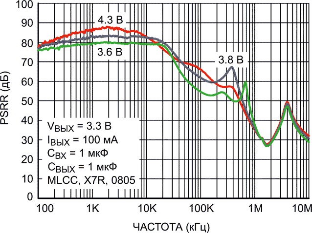

Зависимость коэффициента подавления пульсаций питания регулятора NCP167 от частоты при различных входных напряжениях
входных напряжениях.
Новые LDO регуляторы с низким падением напряжения 80 мВ помогут продлить время автономной работы устройств с батарейным питанием. Дополнительный вклад в экономию энергии внесет низкий ток холостого хода, составляющий всего 12 мкА. Микросхемы поставляются с фиксированными выходными напряжениями от 1.2 В до 5.3 В, поддерживаемыми с точностью ±2% во всех диапазонах режимов и условий эксплуатации. Устойчивость схемы гарантируется при емкости входного и выходного конденсаторов всего 1 мкФ, что снижает стоимость и размеры системы.
Реализованная в устройствах новая запатентованная архитектура, обеспечивающая сверхвысокие значения PSRR, закрепляет лидирующие позиции ON Semiconductor в этой области. Поддержание высокого PSRR в широком диапазоне частот от 10 кГц до 100 кГц крайне важно для характеристик конечного приложения. Например, в датчиках изображения камер автомобильных систем помощи водителю микросхема NCV8163 повысит качество видео за счет фильтрации шумов шины питания, искажающих сигналы напряжения, подаваемые на пикселы. В беспроводных приложениях, таких как WiGig 802.11ad, сочетание сверхвысокого коэффициента подавления пульсаций питания и сверхнизких шумов микросхемы NCP167, очищая шину питания, улучшает показатели удельного энергопотребления.

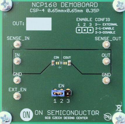

Оценочная плата NCP160FCT2GEVB ультрамалошумящего LDO регулятора с высоким PSRR и выходным током 250 мА
LDO регулятора с высоким PSRR и выходным током 250 мА.
