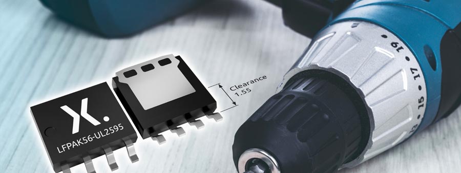

Nexperia объявила о пополнении линейки MOSFET, выпускаемых в корпусах LFPAK56, двумя новыми приборами, с длинами путей утечки по корпусу и выводам, увеличенными для соответствия требованиям стандарта UL2595, регламентирующего характеристики оборудования, питающегося от аккумуляторов с напряжением от 15 В до 32 В. Новые приборы на 100% совместимы с посадочными местами стандартных для отрасли корпусов Power-SO8. До сих пор не существовало компактных транзисторов для поверхностного монтажа, удовлетворяющих стандарту UL2595, который устанавливает минимальные пути утечки по корпусу и выводам между контактами стока и истока, равными 1.5 мм.
Nexperia - PSMN0R9-30ULD, PSMN0R9-40ULD
В отличие от корпусов Power-SO8, выпускаемых некоторыми конкурентами, где разварка кристаллов традиционно выполняется проволокой, в LFPAK56 используется медный зажим, припаиваемый к поверхности кристалла за одну операцию. Это снижает распределенное сопротивление и обеспечивает превосходные электрические и тепловые характеристики приборов, а также увеличивает их надежность. Новые N-канальные MOSFET PSMN0R9-30ULD и PSMN1R0-40ULD выпускаются в улучшенных корпусах SOT1023A с длинами путей утечки по корпусу и между выводами, равными 1.5 мм и 1.55 мм, соответственно. Транзистор PSMN0R9-30ULD рассчитан на напряжение 30 В, имеет сопротивление канала 0.87 мОм и способен пропускать ток до 300 А, тогда как для PSMN1R0-40ULD эти параметры равны 40 В, 1.1 мОм и 280 А, соответственно.
PSMN0R9-30ULD и PSMN0R9-40ULD стали частью семейства MOSFET NextPowerS3, сочетающего низкое сопротивление открытого канала, высокий максимальный ток и расширенную область безопасной работы, и идеально подходящего для управления двигателями в приложениях с батарейным питанием.
