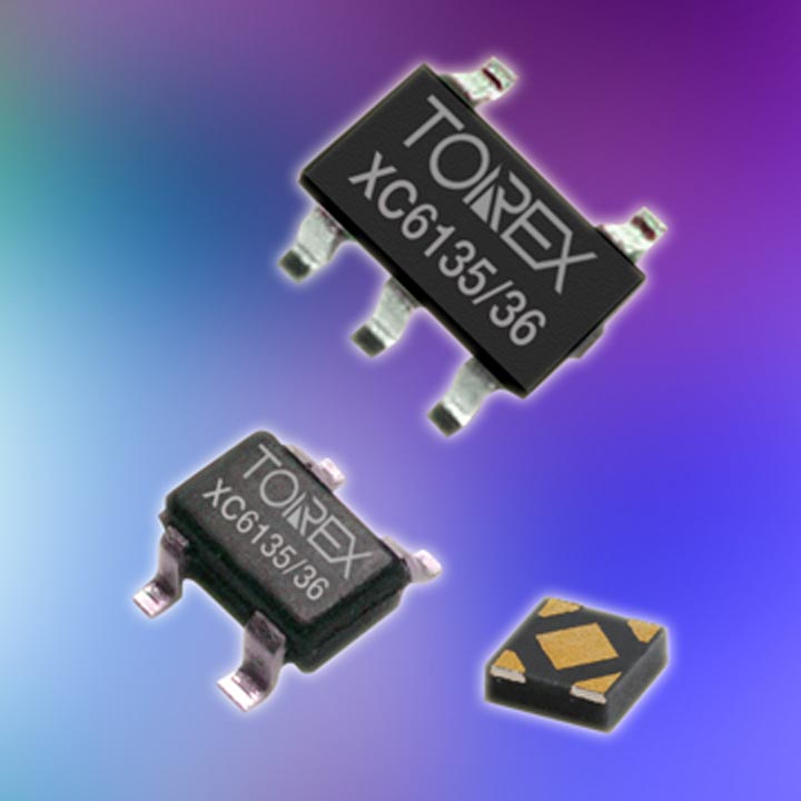

Torex Semiconductor запустила в производство две серии одних из самых миниатюрных в мире детекторов напряжения XC6135 и XC6136 c ультранизкими значениями токов потребления и пороговых напряжений.
Torex - XC6135, XC6136
Микросхемы серии XC6135 потребляют 44 нА, а XC6136 – 88 нА, что составляет примерно 1/10 от тока потребления обычных супервизоров питания и позволяет увеличить время работы приборов, питающихся от небольшой батарей, таких как устройства Интернета вещей, носимые гаджеты и интеллектуальные счетчики.
Минимальное пороговое напряжение микросхем серии XC6135 равно 0.5 В, что идеально подходит для контроля напряжений 0.7 В/0.8 В – типичных напряжений питания ядер СнК, изготовленных по техпроцессам 16 нм/28 нм, и чипов спутниковых навигационных систем. Кроме того, отдельный вывод питания входного делителя обеспечивает возможность работы с напряжениями, превышающими напряжение питания.
Микросхемы XC6136 (с двухтактным КМОП выходом) имеют функции, во всем диапазоне рабочих температур исключающие неопределенность состояния выхода в тех случаях, когда входное напряжение ниже минимального напряжения питания, гарантируя, что выходное напряжение не поднимется выше 0.38 В.
Микросхемы выпускаются в стандартных корпусах SOT-25 и SSOT-24, а также в ультракомпактном корпусе USPQ-4B05 с размерами 1.0 мм × 1.0 мм × 0.33 мм, толщина которого позволяет монтировать детектор даже в смарт-карты. Такой ряд типоразмеров дает потребителям возможность подобрать корпус, оптимальный для их приложений.
Ключевые особенности семейств XC6135/XC6136
  • Сверхнизкий ток потребления среди самых миниатюрных в мире приборов (XC6135 – 44 нА, XC6136 – 88 нА).
  • Самые низкие в мире пороговые напряжения (0.5 В для XC6135).
  • Отдельный вывод питания входного делителя, позволяющий работать с напряжениями, превышающими напряжение питания (XC6135).
  • Температурная погрешность измерения напряжения ±50 ppm/°C.
  • Функции, исключающие неопределенность состояния выходов при низких входных напряжениях (для приборов с двухтактным КМОП выходом).
  • Доступны версии в ультракомпактных низкопрофильных корпусах USPQ-4B05.
