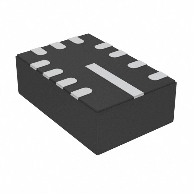

Понижающие регуляторы LMR33630 и LMR33620, рассчитанные на входные напряжения от 3.8 В до 36 В, поставляются в корпусах со сниженным тепловым сопротивлением размером 2 мм × 3 мм. Миниатюрный корпус HotRod QFN имеет смачиваемые торцы контактов, обеспечивающие возможность оптического контроля качества пайки. Плотность мощности LMR33630 при выходном токе 3 А достигает наивысшего в отрасли значения 0.5 А/мм2. Усовершенствованная конструкция корпуса и симметричное расположение выводов минимизируют паразитную индуктивность и облегчают оптимальное размещение входных блокировочных конденсаторов для снижения наводимых и излучаемых шумов.

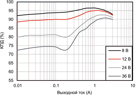

Зависимость КПД LMR33630 от тока нагрузки
Зависимость КПД LMR33630 от тока нагрузки при выходном
напряжении 5 В и частоте преобразования 400 кГц. (Версия
в корпусе VQFN).

При полной нагрузке, входном напряжении 24 В, выходном напряжении 5 В и частоте переключения 400 кГц КПД 36-вольтовых регуляторов достигает 92%. КПД при легких нагрузках увеличивается благодаря очень низкому току покоя, типовое значение которого равно 24 мкА.

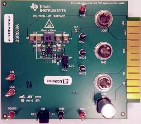

Оценочный модуль LMR33630ARNXEVM
Оценочный модуль LMR33630ARNXEVM.
