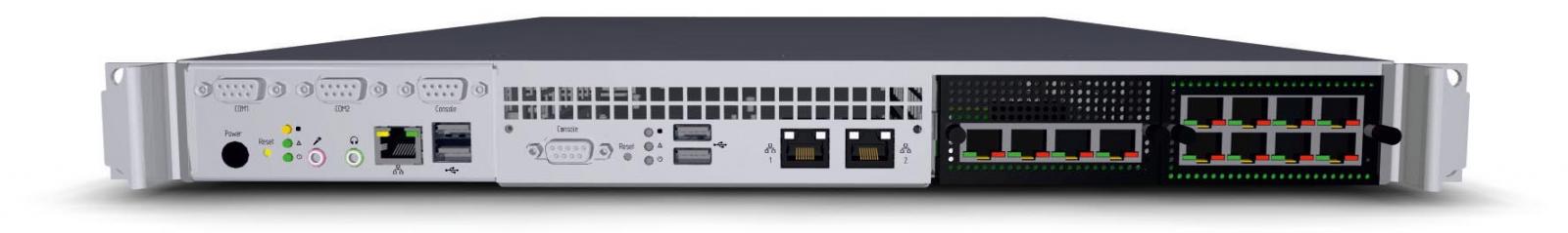

Главной особенностью продукта является возможность работы с тремя различными процессорными архитектурами: x86 (Intel), «Эльбрус» и «Байкал». Поддерживаются процессоры Intel Core линеек i3, i5 и i7, Intel Xeon серии E3, «Эльбрус-4С» и «Байкал-Т1».
Процессоры Intel и «Эльбрус» должны устанавливаться в сервер в специальном ComExpress-модуле, который также содержит материнскую плату и оперативную память. Процессоры «Байкал» устанавливаются в другом формате – Smart-модуле, для которого потребуется переходник на ComExpress. Встроенный в TSP контролер автоматически определяется тип используемого процессора.
В России создали сервер, поддерживающий Intel, Эльбрус и Байкал
Cерверная платформа TSP, поддерживающая процессоры Intel Core, Intel Xeon,«Эльбрус-4С» и «Байкал-Т1».
(Фото: АО «НИИ «Масштаб»).
Таким образом, владелец сервера может легко сменить тип используемого процессора без замены остального оборудования. Как объясняют разработчики TSP, такой подход может пригодиться госзаказчикам на случай, если в какой-то момент от них потребуют осуществить полное импортозамещение используемого оборудования.

TSP может управляться локально с консоли по стыку RS-232 либо удаленно по интеллектуальному интерфейсу управления (IPMI) через выделенный порт Ethernet. Сервер оборудован портом Gigabit Ethernet. Также поддерживается установка NIC-модулей со скоростям до 10 Гбит/с.
В TSP могут быть установлены до двух накопителей HDD/SSD 2.5 SATA. При этом поддерживается работа RAID-массива при помощи программного или аппаратного контроллера.
Дополнительно в сервер может устанавливаться одноплатный компьютер, выполняющий функции криптошлюза, межсетевого экрана и т.д. Также сервер содержит сторожевой таймер для реализации схемы контроля над зависанием операционной системы.
TSP может работать при повышенной влажности воздуха: 80% при температуре 25 градусов Цельсия и 100% при температуре 35 градусов Цельсия. Устройство прошло испытания по ГОСТ 1.1 и 1.3.
