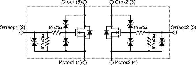

Новые приборы серии 357 защищают драйверы от возможных повреждений бросками напряжения, вызываемыми действием противо-ЭДС индуктивных нагрузок. В них интегрированы подтягивающий к земле резистор, последовательный резистор и стабилитрон, позволяющие сократить количество внешних компонентов и размеры печатной платы.
Внутренняя схема транзистора SSM6N357R
Внутренняя схема транзистора SSM6N357R.
