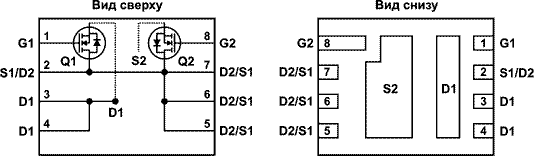

Применяемая при изготовлении AONX38168 новейшая технология монтажа истока на теплоотводящую поверхность корпуса благодаря меньшей паразитной индуктивности существенно снижает «звон» коммутационного узла. По сравнению с существующими решениями новое устройство обеспечивает более высокую плотность мощности и хорошо подходит для рынков серверного и телекоммуникационного оборудования. Являясь новейшим прибором в семействе XSPairFET, AONX38168 имеет самое низкое в отрасли сопротивление канала и наилучший фактор качества (произведение сопротивления открытого канала на заряд затвора). Подключение истока MOSFET нижнего плеча к теплоотводящему основанию корпуса улучшает тепловые характеристики прибора, упрощает разводку печатной платы и снижает уровень излучаемых помех.
Подключение транзисторов к контактам корпуса
Подключение транзисторов к контактам корпуса.
