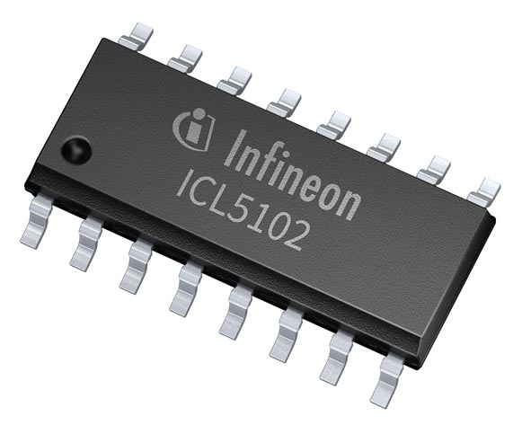

Эффективные и недорогие микросхемы контроллеров позволяют оптимизировать решения для светодиодного освещения. Infineon Technologies представила микросхему контроллера резонансного преобразователя второго поколения ICL5102, разработанную специально для источников питания и драйверов осветительных приборов. Контроллер предназначен в первую очередь для светодиодных драйверов промышленных и уличных светильников. Микросхема может также использоваться в автономных AC/DC источниках питания и LCD телевизорах.
Infineon - ICL5102
В корпус DSO-16 микросхемы ICL5102 интегрированы корректор коэффициента мощности (ККМ) и контроллер полумоста. Устройство поддерживает универсальные входные напряжения от 70 В до 325 В переменного тока и широкий диапазон выходных напряжений. Для конфигурирования и поддержки контроллера требуется небольшое количество внешних компонентов. Все параметры устанавливаются резисторами. ICL5012 обеспечивает быстрый запуск примерно за 500 мс при токе нагрузки менее 100 мкА. Лучший в отрасли коэффициент мощности превышает 99%, а общие гармонические искажения составляют менее 3.5%. КПД прибора в резонансной топологии достигает 94%. Активный пульсирующий режим снижает мощность, потребляемую в режиме покоя, до значения ниже 300 мВт. Для управления яркостью предусмотрена функция включения/выключения.
Контроллер содержит схему обнаружения провалов напряжения, регулятор уровня нелинейных искажений при легких нагрузках и мощный ККМ. Благодаря высокой точности измерения напряжения на входной шине для коррекции коэффициента мощности требуется всего четыре вывода микросхемы. Резонансный полумостовой контроллер содержит 650-вольтовый драйвер верхнего плеча с интегрированным бессердечниковым трансформатором, работающий на частоте до 500 кГц и адаптивно меняющий мертвое время от 250 нс до 750 нс. Контроллер защищен от перегрузки, коротких замыканий, пониженных или повышенных напряжений на входе и выходе, а также от перегрева кристалла. Встроенный регулятор блокирует работу схемы в емкостном режиме (аварийном для резонансного преобразователя – ред.). Выход контроллера из всех аварийных режимов происходит автоматически.

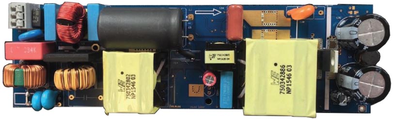

REF-ICL5102-U130W-CC - оценочная плата диммируемого 130-ваттного драйвера светодиодов
REF-ICL5102-U130W-CC – оценочная плата диммируемого 130-ваттного
драйвера светодиодов.
