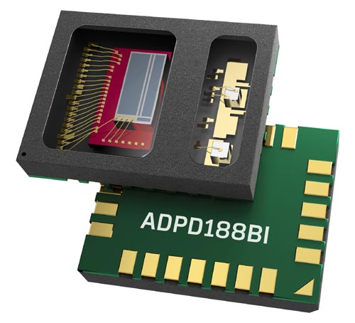

Analog Devices (ADI) выпускает на рынок интегрированный оптический модуль ADPD188BI, в корпусе которого объединены два светодиода, фотодиод и аналоговая схема обработки сигналов. Высокоэффективная входная схема обеспечивает подавление окружающей засветки и снижает потребление мощности, увеличивая срок службы батареи. Два светодиода уменьшают вероятность ложных тревог, часто вызываемых паром и пылью. Ложные тревоги являются основным фактором, побуждающим потребителей снимать или отключать извещатели. Согласно исследованиям Национальной ассоциации противопожарной защиты, почти каждая четвертая (23%) гибель людей в Соединенных Штатах происходит из-за того, что дымовые извещатели не работали или были отключены.
Analog Devices - ADPD188BI
Модуль ADPD188BI разработан в соответствии с требованиями нового стандарта UL217 и норм пожарной безопасности EN54/14604. Для разделения размеров частиц в конструкции модуля использованы светодиоды двух цветов, увеличивающие способность обнаруживать и классифицировать типы дыма и отсеивать мешающие источники. Решение ADI позволяет использовать обратное рассеяние с меньшим расстоянием между светодиодом и фотодиодом, что дает возможность уменьшить размеры печатной платы и самого извещателя для лучшей архитектурной совместимости с элементами жилого и коммерческого интерьера.
Основные особенности модуля ADPD188BI
  • Модуль размером 3.8 мм × 5.0 мм × 0.9 мм с интегрированными оптическими компонентами;
  • Синий (470 нм) и инфракрасный (850 нм) светодиоды;
  • Два входа внешних датчиков;
  • Три 370-милиамперных драйвера светодиодов;
  • 20-битный аккумулятор вспышек позволяет накопить 20 бит за один период выборки;
  • Встроенный аккумулятор выборок обеспечивает одновременное считывание до 27 бит;
  • Отношение сигнал/шум, оптимизированное для слабых сигналов;
  • Интерфейсы I2C или SPI.

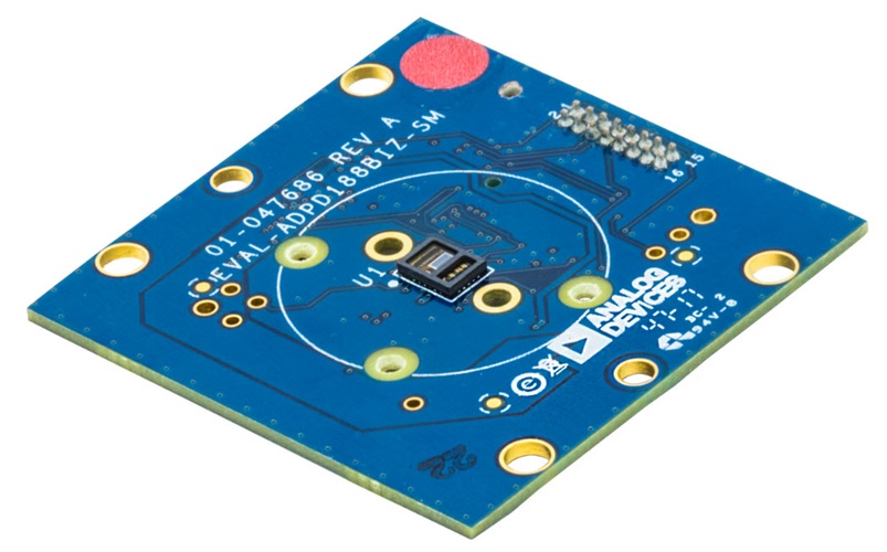

Оценочная плата EVAL-ADPD188BIZ-SK
Оценочная плата EVAL-ADPD188BIZ-SK.
