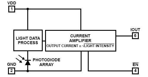

ISL29009 - это новый сенсор, преобразующий свет в ток. Он сочетает в себе фотодиод и токовый усилитель. Подобно человеческому глазу фотодиод имеет максимальную чувствительность на 550 нм и работает в диапазоне от 400 до 700 нм. При этом зоны ИК и УФ излучения не воспринимаются. Световая чувствительность сенсора 0.3 lux ... 10000 lux.
ISL29009 - новый фото сенсор от Intersil
Встроенный нелинейный токовый усилитель выравнивает усиление во всем рабочем диапазоне, тем самым увеличивая чувствительность на краях диапазона при малых уровнях освещенности.
Теневая компенсация диода улучшает характеристик фотодиода в отсутствии света что так же повышает чувствительность при малых уровнях освещенности.
Кроме этого ISL29009 обладает выводом EN, с помощью которого можно включитьвыключить микросхему тем самым сберечь энергию батарей портативного устройства.
ISL29009 выпускается в ультра компактном корпусе 2 mm x 2.1 mm ODFN и работает в диапазоне температур -40°C to +85°C.

Блок схема сенсора
