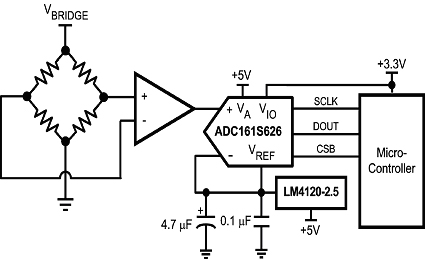

ADC161S626 от National Semiconductor - 16-битный АЦП последовательного приближения с максимальной скоростью до 250 000 выборок в секунду. Особенностью данного АЦП является наличие дифференциального аналогового входа с высоким значением коэффициента подавления синфазной помехи в 85 дБ, что делает особенно эффективным применение ADC161S626 в схемах со значительным уровнем шума. Еще одной особенностью ADC161S626 является возможность работы от двух источников опорного напряжения, отдельно для аналоговой части с диапазоном +4,5.+5,5 В и отдельно для цифровой части в диапазоне +2.7.+5.5 В. Это позволяет разработчику повысить производительность и снизить энергопотребление, например, запитав аналоговую часть от +5 В источника, а интерфейсную совместно с микроконтроллером от +3.3 В. Заявленные характеристики ADC161S626 гарантированны производителем в температурном диапазоне -40.+85 град. Цельсия и тактовыми частотами от 1 до 5 МГц и опорным напряжением от +2.5 до +5.5 В. АЦП выпускается в корпусе MSOP с 10-ю выводами. Высокая точность, дифференциальные входы, малое энергопотребление и небольшой размер делают ADC161S626 идеальным для использования совместно с измерительными датчиками и преобразователями в системах с батарейным питанием, а также в системах удаленного сбора данных.

Технические характеристики:
  • Скорость преобразования: 50 . 250 кГц;
  • Дифф. нелинейность: +0.8 /-0.5 МЗР;
  • Интегральная нелинейность: + 0.5 МЗР;
  • Отношение сигнал/шум: 93.2 дБ;
  • Потребление: при 250 кГц . 5.8 мВт, при 10 кГц . 0.24 мВт;
  • Корпус: MSOP-10;
  • Темп. диапазон: -40.+85 град. Цельсия.
Применение:
  • Датчики;
  • Системы сбора данных;
  • Управление двигателями;
  • Медицинское оборудование;
  • Портативный инструмент
